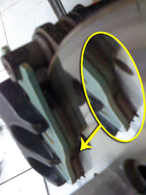

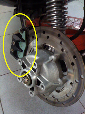

Aprovechando el cambio de ruedas le he dado un vistazo a las
pastis
de freno de la GTS...
Ya tenía un juego original por si las moscas, 🙂 🙂 el caso es que con 28.000 Km. este es su estado:
Apenas están a la mitad de su vida, y como de momento la frenada es impecable..., ni noto que frene menos, ni hay que aplicar más fuerza a la maneta, las he dejado como están, ya las cambiaré en el próximo cambio de neumáticos.
De las traseras no he puesto fotos porque me ha sido imposible meter el teléfono y hacer una foto, para ver como estaban sin sacarlas he tenido que utilizar un espejo del estilo del que usan los dentistasssssssssss..., 😯 😯 😯 😯 Más o menos como las delanteras estaban.

Queria yo saber más o menos que os duraban las pastillas, la verdad que las mías tienen 9500 km y no han dando ningún síntoma de debilidad, eso si desde el primer día son muy ruidosas (sobre todo en frio) ya me contareis, pero si llevas con ellas 28000 km de momento no me preocupo.

hombre,cristalizadas tal como yo las saqué,les puedes hacer 60000km,sin mas.....otra cosa es que frenen.....y tambien me remito a los que les hacen 10 o 15000 km con la rueda trasera y encima te digan que aun se les puede hacer mas......
me parece muy bien,pero mi dentadura vale mas que 40e instalada y equilibrada......y las pastillas de paso que cambias neumatico,no te van a cobrar naaaaada........
aun no 3000km y el trasero va para reciclaje.....y el delantero me lo estoy pensando....

Yo desde luego con 10.000 km las cambiaría ya que aunque aparentemente esten bien y a medio desgaste, del propio calor cuando frenan y el tiempo en que se hagan esos kilómtros, se acaban cristalizando y al final además de no frenar bien, joden el disco de freno. Yo pongo las originales, no son muy caras y le pongo un poco de grasa especial (creo que es grasa de cobre) en la parte de atrás de cada pastilla y no chullan nada.
