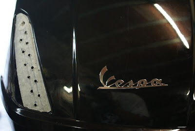

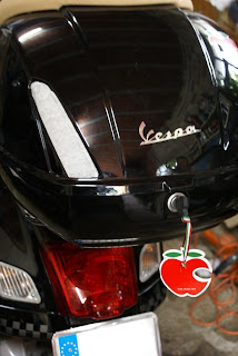

Este pequeño brico lo vi hace tiempo en el foro americano de Modernvespa 🙂 🙂 y ahora me he puesto yo manos a la obra, je, jeeeeeeeeeee...
La idea es ponerle al Top-Case unos Leds debajo de las tulipas que trae y hacerlos servir o bien de luces de posición, o de freno o de antiniebla ..., en fin..., según nos queramos complicar la vida 🙂 🙂
Asi que nos ponemos manos a la obra; primero preparamos el terreno, encintando y marcando donde van a ir los LEDs 🙂
Empezamos a taladrar (esto es lo más delicado...) y el resultado tiene que ser más o menos así, como un queso
de gruller
, ja, jaaaaaaaaaaaaaa
Colocamos los LEDs (si el taladro lo hacemos con broca de 5mm. se meten a presión y quedan perfectos... ) y la cosa ya empieza a pillar forma

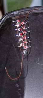

, hacer las conexiones de los LEDs 🙂 Hay que tener en cuenta que los leds tienen una patilla positiva y otra negativa, las diferenciaremos porque una es un pelín más pequeña que la otra.
Yo he hecho las conexiones de la misma manera que vi en el post de modernvespa, he cortado un cablr y he hecho pequeños cables de cobre con cuatro o cinco hilillos, como los leds apenas tienen consumo no hace falta que sean muy gruesos.
Los leds los he fijado con un puntito de silicona.
Las conexiones del cable y las patillas se fijan con un puntito de estaño y ahora ya sólo queda colocar una resistencia y acabar de tirar el cableado. Yo primero probé con una resistencia de 1K, pero la intensidad que daba era como de luz de posición, así que ayer compré otra de 0'5K a ver que tal quedan...

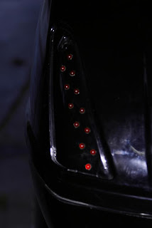

Con la tulipa colocada, de día ni se notan los Leds;
Y hasta aquí he llegado..., 🙂 🙂 si este fin de semana tengo un ratillo, acabo de hacer el del lado derecho y os enseño el resultado, que debería de quedar una cosa sí;

Ya lo tengo acabado..., y la verdad es que con los LEDs normales la luz que hace es más de posición que de freno, no tienen mucha intensidad. Estoy barajando la posibilidad de conectarlos con la luz de posición para que vayan siempre encendidas.
Ayer compré un LED de alta luminosidad para probar y no hay punto de comparación, así que no se..., alomejor me da por desmontarlo todo y poner de estosssssssssssss 🙂 🙂 🙂
La verdad es que como luces de posición tampoco me desagrada como queda.

He probado la de 1k, 0,5k y 0,25k, la luminosidad es la misma con un led convencional, osea que esa es la luz máxima que tiene 🙁 🙁
Si quiero más luz tengo ir a morir a los de alta luminosidad...
