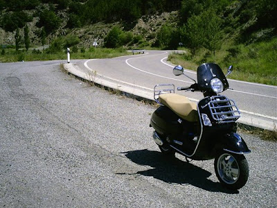

Te dejo unas fotillos y el proceso de transformación de la cúpula alta 🙂
Aquí cuando la compré con una cúpula original
fumeada
por mi hermano paquillo:

Y este es el resultado final:
Ya me han parado unas cuantas veces para preguntarme por
está cúpula
(señal de que no ha quedao muuuuuuuuu mal 🙂 )
