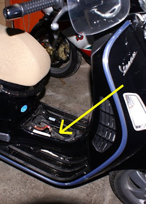

Un par de fotillosssssssssssss
de la batería y donde va..., porque necesita poca explicación 🙂 🙂
Quitamos los cuatro tornillos de estrella de la goma que hay en el centro de los pies, y ya tenemos la batería a la vista 🙂 🙂
Luego quitamos los dos tornillos que sujetan la batería y listo !!! Ya podemos hacer el cambio
Topic starter Respondido : 07/02/2010 1:40 am

Ostras, 😯 ¿ahí va la bateria de las gts? yo pensaba que iba donde va la mía en la lx; es decir, debajo del asiento, al lado del hueco del casco.
Lo que aprende uno...
