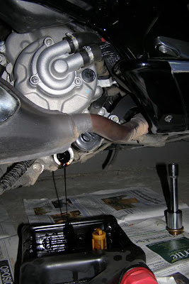

Aprovechando que este finde vamos p'a la 4ª a Valencia..., esta mañana he cambiado el aceite y filtro a la GTS...
Os dejo unas fotillos del proceso para que veáis que es sencillito:
Los materiales:
Primero quitamos el tapon de llenado y el de vaciado, al quitar el tapón veremos que hay un pequeño filtro de rejilla, que sólo hay que sacar y limpiarlo, luego lo volvemos a colocar en su sitio

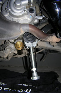

Luego aflojamos el filtro de a ceite, el filtro va roscado y al ponerlo con apretarlo con la mano es suficiente...

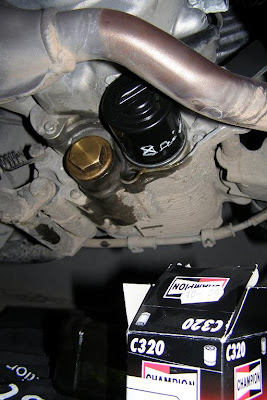

Aquí ya está todo colocadito en su sitio..., sólo hay que llenar con el aceite nuevo (1.300 centilitros + ó - ) y listo...
Yo he utilizado MOBIL 1 SAE 5W50, pero un buen sistético de las mismas características servirá...

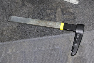

Y este es el útil que me fabriqué para aflojar/apretar el filtro de aceite 🙂 🙂

El filtro de la GTS 250c.c. si veis las fotos están hechas con picardía y se aprecia la referencia del de la marca CHAMPION (C320) 🙂 :-), de todas maneras, es un consumible que en el conce no vale más de 5
aurelios
el original 🙂
El filtro de la 125c.c. no se que referencia tiene 🙁

El filtro de la GTS 250c.c. si veis las fotos estñan hechas con picardía y se aprecia la referencia del de la marca CHAMPION (C320) 🙂 :-), de todas maneras, es un consumible que en el conce no vale más de 5
aurelios
el original 🙂

Muy bien explicado amauta. Yo casualmente también me hice el útil de desenroscar el filtro con un sargento!! 🙂

Alfred, con un sargento también está hecho el mio 🙂 🙂

Gracias por el brico, lo que no entiendo es el útil para aflojar el filtro. En una de las fotos aparece un extractor/Bloqueador y luego muestras la ñapa que has hecho con un sargento???!!!??!! El sargento lo utilizas con la muesca de la cabeza del filtro??
Respondido : 24/02/2009 9:08 pm
Utilicé el extractor convencional sólo para aflojar el filtro (que al princio cuesta un güevo...) luego para acabar de sacarlo y apretarlo utilizo
el invento
Lo cojo por la parte negra y la punta tiene la misma forma que el filtro por lo que no cuesta nada ponerlo...
Y como digo el último apriete
a mano
, sin apretarlo a muerte que si no, no hay quien lo quite luego 🙂
