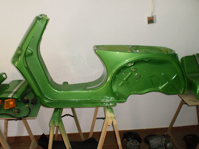

El chasis con la pintura final, es impresionante el efecto final y aún no es el
efecto final
Uno de los cófanos terminado de pintar, por la parte interior también está pintado, aunque como no se verá se ha hecho más a la ligera...
Otra vista del chasis más completa, en la que se aprecia mejor la parte trasera de la moto, aquí ocurre lo mismo que con los cófanos, las partes no vistas no están tan bien acabadas como las vistas.

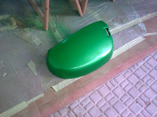

Vamos a preparar las piezas para pintar la franjas. En primer lugar dimos la pintura de base, sobre la que irán las franjas, se podría haber hecho al revés, pintar las franjas y taparlas para pintar encima, pero la pintura de base es con disolvente y la de las franjas al agua, por eso al final optamos por dejar la pintura al disolvente debajo por ser más fuerte. Ahora tenemos las piezas preparadas y lo primero es marcar o señalar dónde irán las franjas, serán del mismo ancho que las cintas, para hacerlo más sencillo, aunque se podría dar el grosor que se quisiera.
Conforme al diseño original se marca la franja principar con cinta en todas las piezas que vayan a llevar esta decoración, en el caso de la vespa Cosa del presente blog, todas las piezas llevan franjas.
Cabezón, nariz y guardabarros, se tiene especial cuidado en colocar la franja a la misma altura para que de la sensación de que es una única franja la que atraviesa la moto.
De igual manera se marca en el chasis, la parte que hace la curva bajo el sillín, no es necesario hacerla en toda la longitud puesto que llevará las alfombrillas.
El maletero y su puerta tras el escudo, se sigue teniendo en cuenta la coincidencia con la franja de la nariz y las de las partes superior e inferior del cabezón.
Y la parte trasera, una pieza de plástico aparte sobre el chasis, que aunque lleva el piloto de grandes dimensiones y la matrícula es necesario pintar.
Una vez marcadas se tapa el resto de cada pieza con cinta y papel de embalar a partir de la franja marcada.
Para a continuación, quitar la cinta con la que marcamos la franja y dejar la zona libre para aplicar la pintura. Hay que tener especial cuidado en que los bordes de la cinta estén muy bien pegados a las piezas.

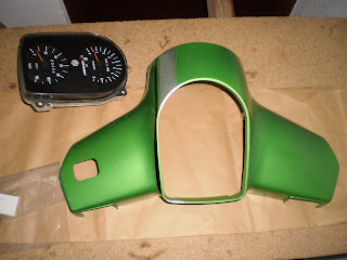

Pues como comnetábamos en la anterior entrada ya podemos ver qué aspecto tendrán las piezas pintadas. Si recordáis, se aprovechó la pintura gris plata para pintar algunas piezas, de igual manera, se aprovechó la pintura de las franjas para pintar el plato portazapatas trasero que se puede ver en esta instantánea, junto a la nariz y el portamatrícula-piloto. El resultado es bastante bueno y aún no se ven con el brillo que le dará la laca.
El cabezón, la parte de arriba sobre la inferior, para comprobar la coincidencia de las franjas, en esta pieza, la franja plateada queda interrumpida por el panel de instrumentos y la negra continúa a lo largo de toda la pieza.
Otra vista desde la parte de atrás, donde se aprecia la vista que tendrá quien conduzca la moto, en este caso, yo.

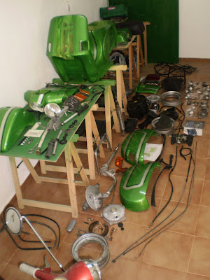

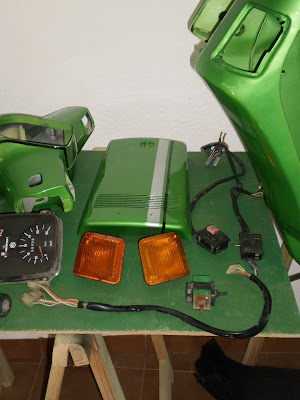

Hola de nuevo.

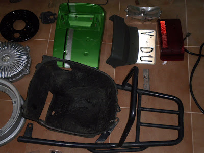

Pues aquí tenemos el despiece completo (casi, faltal los neumáticos y algo más) de la Vespa COSA, todo preparado para ir montando.
Perfil del escudo, sirve en este caso para tapar las tuercas con que se sujeta la guantera al escudo; y juntas de los cófanos con el chasis. En la foto se ve que están aún sucios, pero un simple trapo húmedo es suficiente para que queden muy bien, listos para montar.

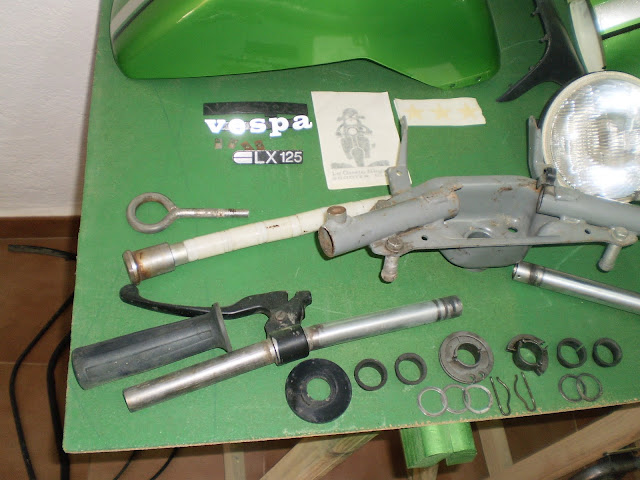

Aquí tenemos las piezas de los mandos de marchas y gas, junto al soporte del manillar, anagramas, óptica, guardabarros con su faldón y algún vinilo...
Más a la derecha tenemos el cuentakilómetros, las tapas del cabezón, nariz, intermitentes, y cableado del panel de instrumentos.
También tenemos los conmutadores de luces, intermitentes, claxon y motor de arranque y lo de los intermitentes, que no se como se llama.
El chasis... no se qué más contar sobre él.
El baúl y el sillín... lo mismo de antes, no hay más que decir.
Instalación eléctrica, revisada y limpia, tenía un montón de polvo y suciedad y se limpió con un trapo húmedo, si no fuera por las arrugas y marcas de haber estado instalada, se diría que es nueva.
Portaequipajes, forro del hueco bajo el asiento, piloto, matrícula, matrícula, tapa trasera, cierre del sillín con el chasis, caja de ocnexiones eléctricas, plato portazapatas trasero, una llanta y cubo trasero.
Carburador con su tapa, depósitos de gasolina, aceite y líquido de frenos, portabatería y rueda de repuesto, batería, otra llanta, tapa de rueda de repuesto, bolsas con toda la tornillería ordenadas, Manuales de usuario y taller y placa de bomba de freno.
Cófanos, intermitentes traseros, faldones de los cófanos, pedal de freno, latiguillos y transmisiones varias, barra de dirección y cubo delantero. Sobre la barra de dirección se ven los apoyos del caballete.
La tercera llanta, la delantera, tapa del buje, amortiguador (casi no se ve), zapatas , muelles, tornillería y tapas, leva de freno y cubo delantero.
Hasta otra.
Saludos desde la llanura.

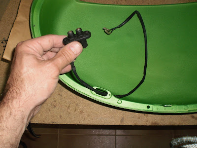

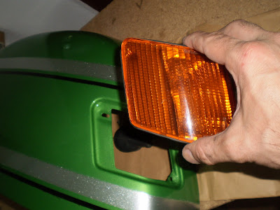

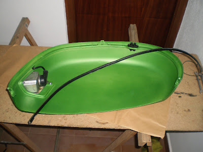

Vamos a montar los cófanos, empezaremos por el izquierdo, que será el que mostraremos, para montar el derecho se procede de idéntico modo. Lo primero es presentar todas las piezas.
Empezaremos colocando el cable que llevará la corriente desde el chasis a través de los conectores hasta el intermitente, introducimos el cable por el orificio y llevamos el conector a su sitio para fijarlo con sus dos tornillos.
El cable se sujeta en la parte superior e interior del cófano con unas pestañas de plástico hasta la parte posterior.
Colocaremos la goma que protegerá los contactos del intermitente de la suciedad.
Una vez metido procederemos a colocar el intermitente.
Es muy sencillo de colocar.
El aspecto con el intermitente en su sitio es fenomenal.
Lo sujetamos desde el interior con sus dos tuercas con las correspondientes arandelas.
Ahora conectamos los cables al intermitente.
Y colocamos el capuchón de goma para proteger las conexiones.
Un par de cosillas quedan, la primera colocar el perfil de junta del cófano con el chasis, hay que tener cuidado de colocar cada perfil en el cófano que corresponde, no son iguales, son simétricos.
La segunda es colocar la tira de plástico que sujetará el cófano al abrirlo para que no caiga.
Es algo parecido al plástico de las etiquetas de la ropa.

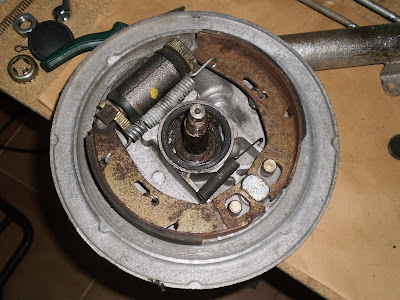

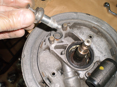

Vamos a montar ahora la barra de dirección. Como siempre presentamos las piezas necesarias, barra, amortiguador, cubo, tapa del basculante, zapatas, muelles, tornillería, leva del freno, bombín de freno...
Tambor delantero también.

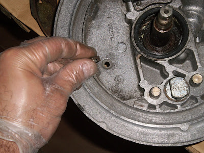

Empezamos montando el bombín de freno, en este caso ha sido sustituido por uno nuevo; lo presentamos en su alojamiento.
Comprobando su correcta ubicación, tiene un lado curvo que es el que va hacia el centro del portazapatas.
Lo sujetamos desde el otro lado de plato portazapatas con sus cuatro tornillos, y pasamos a poner el casquillo de la leva de freno.
Aunque tiene bastante hueco procuramos centrarlo para meter la leva por el lado interior del plato portazapatas.
Y sujetamos la leva con la palanca de donde tirará el cable de freno, hay que tener cuidado con la colocación, puesto que se puede poner de varias maneras.
Colocando el cable de freno en su posición no habrá duda, aunque la colocación definitiva será más tarde, pues si lo colocáramos ya, no sería posible sujetar las zapatas dentro del tambor.

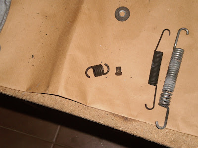

Las zapatas se sujetárán al plato portazapatas con unos muelles cortos y unos enganches.
El enganche se colocará desde fuera aunque aquí lo veamos por dentro.
Y a él se sujetará el muelle por uno de sus lados. el otro lado sujetará la zapata contra el plato.
Se hace igual para la otra zapata y se sujetan entre si con un par de muelles, el más fuerte al lado del bombín hidraúlico.
Para realizar esta operación, hace falta maña y fuerza.
En este momento ya podemos colocar el cable de freno, poniendo el muelle y el terminal del cable en el alojamiento de la palanca de la leva del freno.
Una vez colocado el amortiguador, que lleva dos tornillos en la parte inferior y una tuerca en la parte superior pasamos a colocar la tapa del basculante.

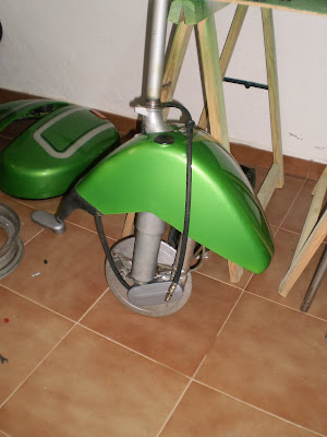

Como ya tenemos montada la barra de dirección, montaremos sobre ella el guardabarros delantero. Piezas necesarias, guardabarros, faldón, tapón de goma de la tuerca del amortiguador, y tornillos.
Lo primero es colocar el faldón sobre el guardabarros, la goma estaba endurecida, ya costó quitarla, así que ahora hay que tener cuidado al ponerla para no romper los enganches.
El guardabarros se mete en la barra de dirección dese arriba, teniendo la precaución de que el latiguillo del freno delantero salga en la dirección correcta, la sujeción principal se hace con tres tornillos por la parte superior, y tiene otros dos tornillos por el interior, uno de ellos sujeta el latiguillo del freno y el otro sujeta el guardabarros a la barra de dirección por el lateral. Aquí una vista desde el lado de la rueda, aún sin montar.
Y esta es una vista desde el lado del amortiguador.

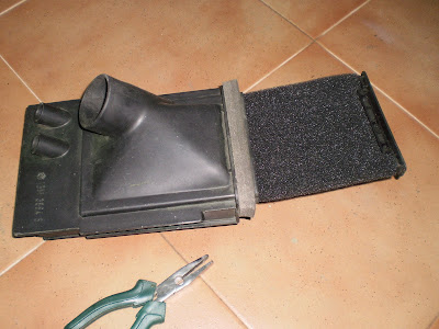

Vamos a sustituir, bueno, la verdad es que no queda nada que sustituir, el filtro anterior estaba deshecho, sólo quedaban trozos de la espuma dentro de la caja del filtro y hasta en el carburador. Como decia, vamos a colocar la espuma del filtro de aire. Es una operación muy sencilla, para la que sólo necesitamos el filtro, con el soporte y la espuma, los alicates son para desmontar más fácilmente el soporte de la espuma.
Tiene tres pestañas que sujetarán la espuma, y sólo se puede montar de una manera, por lo que habrá que tener cuidado en cómo se mete el soporte en la espuma. La espuma es como un sobre, donde se meterá el soporte que le dará rigidez.
Una vez en su sitio, ponemos el clip con las tres pestañas y lo metemos en la caja, listo para montar cuando llegue el momento.
Hasta otra.

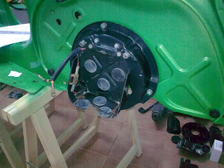

Ya estoy por aquí.

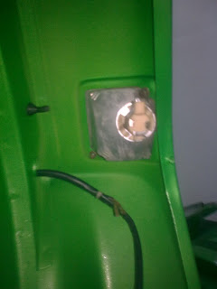

Vamos a colocar ahora la instalación eléctrica y alguna cosilla más. Si recordáis, la instalación eléctrica fue limpiada y estaba lista para ser montada de nuevo. La vespa COSA tiene un chasis bastante amplio y con un par de huecos por los que poder maniobrar, asi que la única precaución es poner cada cable en su sitio, no habrá problema si se tomó nota en el desmontaje. Empezamos metiendo la instalación por el hueco del depósito.
Llevando los conectores hasta la parte delantera donde se fijan con un clip de plástico que incluye al propio chasis. Esta moto llevaba una instalción para una alarma, que iba montada en los cables cortados que se pueden ver.
Por la parte trasera, lado rueda de repuesto, salen a través de los pasacables, los conectores para el regulador y la batería.
Aunque el regulador tiene marcados los colores, no es mala idea haber anotado las conexiones al desmontar.
Una vez sujeto el regulador, se coloca el plato portarueda-portabatería con los cables preparados para conectar la batería.

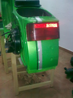

Ya que estamos vamos a aprovechar y colocar la parte trasera, piezas preparadas.
Por la parte trasera, sale el cable del piloto (por su correspondiente pasacable), que a su vez pasa por la tapa trasera.
Que se fija al chasis con tres tornillos que se aprietan desde el interior del chasis, el hueco del conjunto motor-rueda trasera.
Se coloca la base del piloto una vez conectados los cables y sujetos en el clip que para tal efecto existe en la pieza trasera.
Colocamos el reflector en su sitio.
Y atornillamos el piloto, cuidando que la junta de goma esté metida en su sitio (no hay foto de este detalle, lo siento).

Por la parte interior del escudo se conectan los cables a los intermitentes (se colocan de modo similar a los de los cófanos, no me he querido extender con ellos)
Por el lado del motor sacamos la parte de la instalación correspondiente por el pasacables correspondiente, un poquito de gel lavavajillas ayuda bastante.
Bueno, ya va quedando menos.

Vamos a montar los neumáticos para poder poner la moto de pie. Piezas listas, llantas, tornillería, cubiertas, cámaras y herramienta. Para hinchar las ruedas tenía también un pequeño compresor para inflar balones (me lo dejaron los de E.F.).
Lo primero es meter la cámara en la cubierta, para lo que la extendemos sobre ella y asegurarnos de que no tiene ninguna vuelta.
Una vez dentro la inflamos un poco para que quede dentro del todo, no sea que al montar las medias llantas la pellizquemos y se rompa.
Colocamos la primera media llanta, cuidando de que la válvula quede en la posición adecuada por la escotadura que la llanta tiene a efecto de que ésta salga. Los neumáticos montado son los S-83 de Michelín con sentido de giro indistinto, si montáramos otros con sentido de giro habría que asegurarse de que se montan correctamente, puesto que las medias llantas no son iguales, hay un que tiene más altura, no es el caso, así que seguimos.
Por el otro lado presentamos la otra media llanta y la atornillamos apretando gradualmente y alternando las tuercas para que las llantas se vayan aproximando poco a poco y de forma lo más paralela posible.
Resultado final, tres neumáticos, son de igual tamaño que los de las vespas de 200, PX, Iris, y demás de chasis grande, pero más anchas, de igual manera que las de PK, Primavera y demás de chasis estrecho son igual pero más estrechas.
