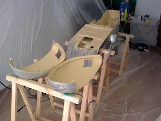

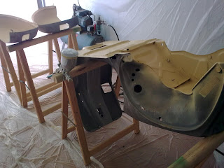

Aquí ya se pueden ver las tres piezas principales imprimadas, los cófanos por dentro y el chasis por abajo, al ser las partes que no se ven, puesto que me sirve esta fase para ajustar la pistola, presión, comprobar lo espesa que sale la pintura y cojer, en definitiva, otra vez el aire a esto de pintar, que aunque sea imprimación y haya que lijar algo, cuanto mejor esté aplicada, al final el trabajo quedará mejor. Para esta primera tirada preparé 200 ml de aparejo y como véis se puede cubrir el chasis por abajo y el interior de los dos cófanos.
Otra vista desde otros ángulo, es importante insistir en los recovecos zonas difíciles, que, aunque cuando estemos pintando sea difícil llegar a ellas, luego el polvo, la porquería y la humedad llega estupendamente y puede estropear el chasis, después de todo el trabajo...

Aquí ya tenemos el chasis en su posición final tal y como se le terminará de aplicar el aparejo, se vuelve a insistir en los huecos difíciles. Antes de haberle dado la vuelta conviene haberlo dejado secar un poco, la imprimación es un producto que no tarda demasiado en secar al tacto, aún así conviene no trastear mucho con las piezas pintadas. En este caso, al estar seco al tacto se ha dado la vuelta concuidado y se ha colocado sobre los burros para terminar el trabajo.
Ya podemos ver el trabajo terminado, los cófanos por la parte exterior y el chasis con la imprimación totalmente aplicada, ahora habrá que lijar y enmasillar para igualar la superficie y dejarla preparada para recibir la pintura.

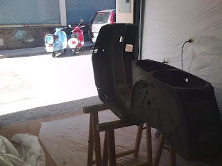

La primera foto desde dentro de la cochera-taller.
