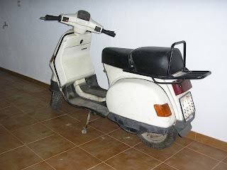

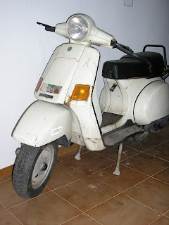

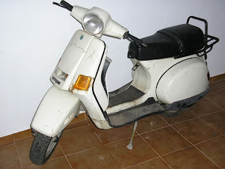

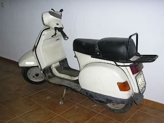

La moto está funcionando, lo único que le pasa es que no frena (la Cosa tiene un sistema hidráulico que acciona los frenos delantero y trasero con una frenada repartida al 70 y 30%). Llegó con la bomba desmontada y rota, así que lo primero que se le hizo fue comprar una bomba nueva para instalarla, así se hizo pero no se consiguió hacer que frenara. Quedó apartada un tiempo hasta hoy, que como ya digo está a medio desmontar. Mas fotos:

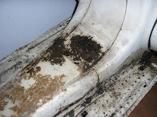

La moto tiene bastante buena pinta, pero si miramos más detenidamente, podemos encontrar algunas cositas como ésta,
o ésta otra, bastante pero, el chasis totalmente corroído (¿por el líquido de frenos?) (habrá que soldar una pieza, pero eso será más adelante)

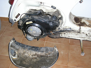

Cófano izquierdo, lado de la rueda de repuesto. Hemos sacado la tapa, ya la desarmaremos más adelante (quitar goma, intermitente, faldón de plástico...) y vamos a quitar rueda de repuesto y demás.
Tapa de la rueda de repuesto con un sólo tornillo, quitamos los bornes de la batería y la sacamos, dejando a la vista su soporte.

Ahora vamos al lado del motor, quitamos la tapa (que reservaremos para cuando desarmemos la otra también) y nos encontramos con él. Lo primero que llama la atención es que tenemos un montón de cables conectados por todos lados, habrá que andar con cuidado y de momento lo dejamos aquí.

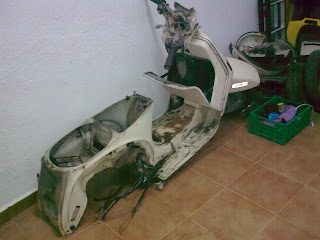

Ayer terminé de desmontar la moto, sigo sin poder subir las fotos, pero en cuanto las tenga las podréis ver. Por la tarde ya saqué la dirección, que era lo más gordo que quedaba, básicamente y a la espera de las fotos se quitan las tuercas de la barra de dirección y se saca por abajo (antes hubo que quitar el latiguillo del freno hidráulico, ya lo explicaré con las fotos). Una vez fuera la barra de la dirección, quitamos la rueda y el guardabarros desatornillando los tres tornillos que lo sujetan a la barra.
Una vez desarmadas las parte principales de la moto, he visto que el chasis es bastante amplio y tiene numerosos huecos que ayudan a colocar las transmisiones e instalación eléctrica, lo que me hace pensar en sacar todo para poder chorrearlo bien, eso lo decidiré la semana que viene, cuando termine de desarmar todo lo que queda (intermitentes, caballete, faldones de los cófanos, contactos de los intemitentes traseros...)

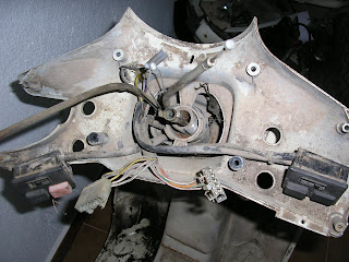

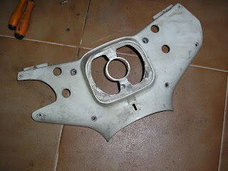

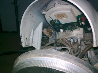

Ahora quitamos la tapa del manillar, para ellos sacamos los 8 tornillos desde la parte inferior y podemos levantar la tapa, una vez arriba y para hacer más cómodo el trabajo sacamos el faro, quitando los dos tornillos laterales (visibles sólo al levantar la tapa), el inferior (visible desde fuera, sirve para regular la inclinación del proyector) y desconectando la clavija con los cables.
Se pueden ver los dos avisperos que había dentro del cabezón. Para poder sacar la tapa hay que desconectar la transmisión del cuentakilómetros y las clavijas del cuadro de instrumentos, es fácil, aunque hay que tener cuidado de liberar primero las pestañas con ayuda de un destornillador.
Le falta una tuerca de fijación y el cristal del cuentakilómetros está muy roto.
Será sustituido por éste otro, prácticamente nuevo (lijar y pintar).
Así queda el cabezón sin la tapa, el manillar y la tapa inferior de plástico (mando de cambio de marchas doblado, sustituir, resto buen estado, limpiar y montar, lijar, pintar y montar).

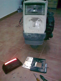

Ahora quitamos el piloto trasero y la matrícula, quitamos tornillos y sacamos (buen estado, limpiar y volver a montar)

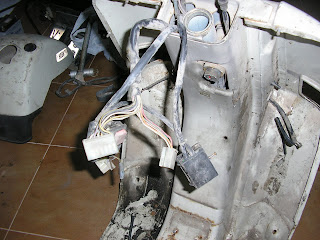

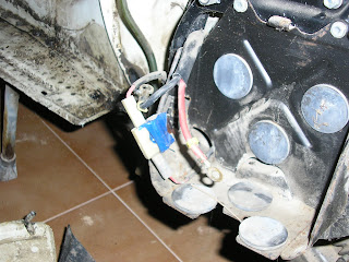

Llega el turno de las conexiones eléctricas, primero liberamos el cable del motor de arranque, que suele estar cubierto con una protección de goma gracias a la cual ahora podemos ver la tuerca sin demasiada suciedad.
El conjunto de cables lleva una derivación a masa atornillada en uno de los tornillos de la tapa del ventilador.

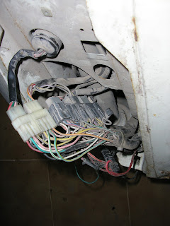

Al abrir la caja de conexiones aparecen las clavijas que conectan la instalación, cada clavija sólo puede ser montada en su alojamiento correspondiente, aún así, no está de más hacerse un pequeño diagrama para el posterior montaje. Liberamos únicamente las conexiones necesarias para quitar el motor. Hay un cable más conectado al selector de velocidades.

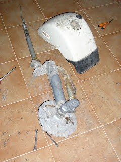

Se procederá a continuación al desmontaje de la dirección. Antes de eso, y tal como tenemos el manillar, vamos a quitar la tapa inferior del cabezón. Para eso, lo primero es liberar los conmutadores aflojando los tornillos que los sujetan por su parte inferior.
Una vez sueltos, sacamos la tapa hacia arriba y hacemos pasar los conmutadores por los huecos que tiene.
Una vez fuera comprobamos el estado y reservamos (buen estado, lijar, pintar y volver a montar)

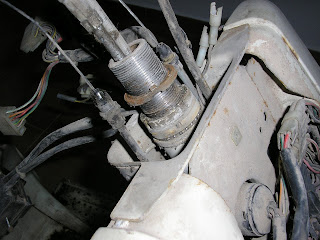

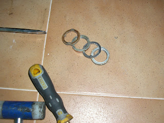

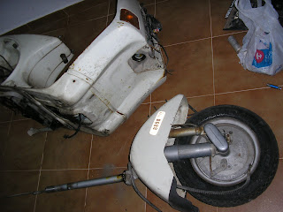

Ya estamos en disposición de sacar la dirección, así que prepararemos todo para hacerlo, lo primero es soltar todo lo que pueda impedir la operación, para empezar, sacamos el latiguillo del hidráulico del freno delantero, una grapa lo sujeta al chasis por debajo del claxon, liberada la grapa, podemos sacarlo al exterior, cuando la dirección esté fuera podremos quitarlo del todo.
El cable del freno delantero no hace falta quitarlo, puesto que va con la barra de dirección; empezamos, que será prácticamente terminar, quitamos la arandela que separa las tuercas de la barra de dirección y aflojamos las tuercas hasta extraerlas.
Arandela, tuerca, arandela y tuerca.

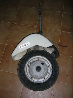

La dirección completa se puede sacar sin ningún problema del chasis.
Desmontamos ahora los elementos de la barra de dirección.

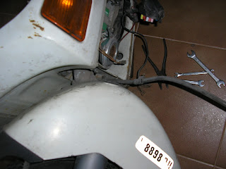

El guardabarros está sujeto a la barra con tres tornillos en su parte superior y dos más en el lateral, uno de los cuales sujeta además el latiguillo del hidráulico.
[img ]">

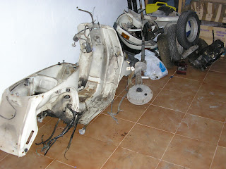

Pues de momento lo dejamos así, el chasis ya listo para desmontar lo poco que le queda y la instalación eléctrica.
Vaya una pinta más mala que tiene, ¿verdad?. Bueno, esperemos que cambie pronto, de lo que podéis estar seguros es de que será a mejor...

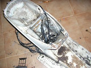

Ya se han desmontado las partes principales de la moto, pero hay que seguir quitando piezas para dejar el chasis (y los cófanos) completamente
vacío
para poder chorrear con arena, este chorreo quitará absolutamente toda la porquería, óxido, pintura e imprimación que tenga el chasis, dejándolo en el metal con lo que se sanea la chapa completamente. Empezamos: aquí tenemos una vista exterior de los cierres de los cófanos, que se quitan fácilmente sacando los tornillos que los sujetan al chasis.

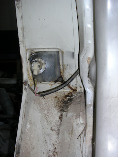

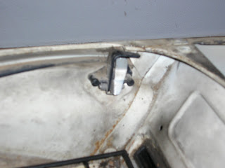

Desde dentro del chasis los cierreslos cierres tienen esta pinta, hay uno a cada lado.
Una vez quitado nos queda el hueco del cierre y los taladros de los tornillos.

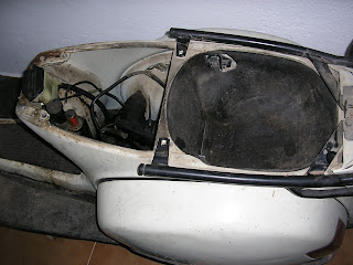

Ya quitado el cajón (que no recuerdo si lo expliqué o no, pero se quitan los perfiles del escudo y quedan al descubierto 8 tuercas que soltando sale el escudo) quedan al descubierto los intermitentes, sujetos con dos tuercas cada uno, como siempre, anotamos los colores de las conexiones eléctricas y desmontamos.
Están en buen estado, con una buena limpieza bastará para volver a montarlos; aún no hemos desmontado los de los cófanos, lo haremos más adelante.

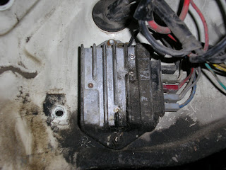

Vamos con el regulador, antes de desmontar, anotamos los colores de las conexiones, un par de tuercas lo fijan al chasis, pero no podremos sacar la instalación hasta extraer el filtro de aire en el interior del chasis.

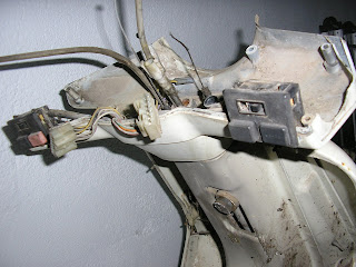

Vamos a comenzar a sacar la instalación eléctrica. Es bastante complicada si la comparamos con instalaciones de modelos clásicos, pero tiene unas conexiones que facilitan muchísimo la tarea. Es conveniente apuntarlo todo, aunque cada conector es de una forma, con lo cual no hay duda a la hora de montar de nuevo. Los conmutadores y cables del panel de instrumentos se sacan hacia afuera por la parte superior del chasis.
Pero antes hay que desconectarlos, siguiendo el recorrido sabremos cuáles son las conexiones de cada cable en el
clavijero
de conexiones.
Aquí vemos otra vista de las conexiones en el escudo, detrás de la naríz.

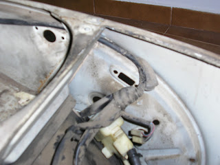

Aquí se puede ver el filtro del aire, que hemos sacado tirando (con fuerza) hacia arriba, habrá que limpiarlo y reponer la espuma del filtro (es la pieza extraíble que se ve en la parte superior) ahora ya se podrá sacar la instalación eléctrica que sale al regulador.
Finalmente, tenemos el hueco del chasis ya sin el filtro, listo para sacar la instalación eléctrica.

Lo dicho, ya está el chasis en el local totalmente chorreado con arena y limpio, el primer trabajo de construcción será reparar el bullón que tiene en el hueco del intermitente delantero izquierdo y el podrido que tiene en la parte central del suelo y podéis apreciar en única foto (hecha con móvil) que tengo del chasis. El chorreo con arena ha quitado todo el óxido y se puede apreciar el verdadero alcance de la corrosión en esa parte del chasis. Parece ser que en lugar de soldar una chapa, habrá que soldar dos, puesto que la que hay debajo también está picada. Una vez terminado esto se comenzará a imprimar para que quede todo preparado para la pintura final...
Basta de rollos, aquí tenéis la foto:
Bueno, vamos de vuelta pero estamos muy lejos, así que lo mejor será no correr para no cansarnos...
Hasta otra.
PD:En la parte de atrás se puede apreciar la DS... bonito cacharro tambióen, pero ahora estamos en lo que estamos...
