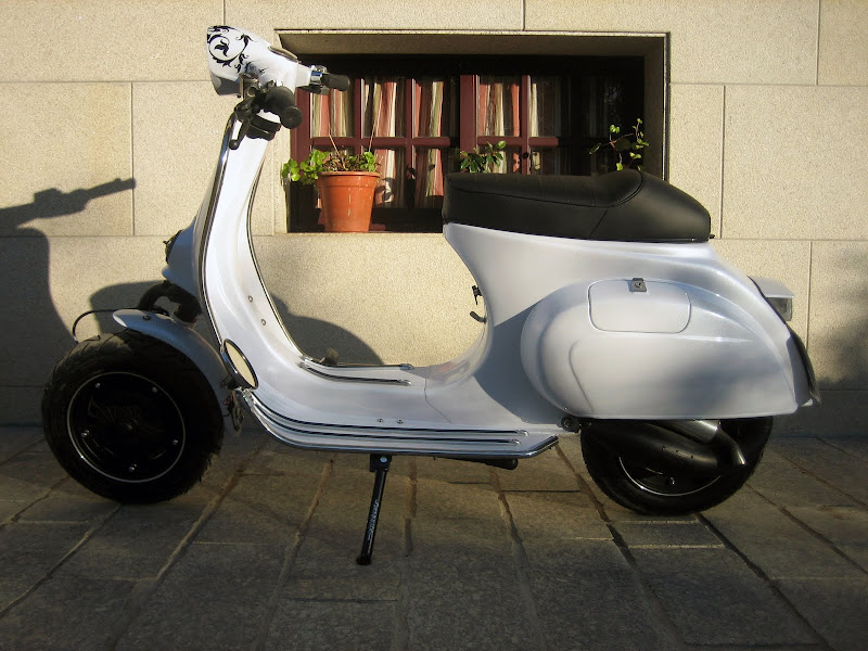

Aquí os enseño lo que tengo entre manos en este momento. Con diferencia es la vespa a la que le estoy poniendo más empeño, este modelo es para mi el más bonito y el que más posibilidades tiene de hacerle algo serio.
Primavera 75 del 83:
Así llegó:
Y así pasó la ITV:
A lo largo de este año e incluso antes de tener el chasis he estado haciendo
pequeñas cosillas
Lo primero fué el motor:
Resumiento: Cárter PK75S, cilindro Polini 133cm³ doble admisión por láminas, cigüeñal original primavera cono 19, volante magnético Ducati 1400g, 12v, ratio 3,4 (64/19), embrague Malossi de 4 discos y muelle duro, cruceta DRT, carburador Stage6 R/T 24mm, escape Tun 010, deflector de cilindro, tapa de volante magnético y pata de arranque look carbono.
Por otro lado el tema de la horquilla: de PK, con el largo recortado y soldado, freno de disco, tambor con look clásico, amortiguador malossi, pastillas de freno malossi, llantas tubeless, neumáticos Conti Twist y guardabarros ss90.
El chasis... recien desmontado así se va para el chorro de arena.
Y así volvió:
Un poco de imprimación:
Y un par de martillazos:
Como
toque de la casa

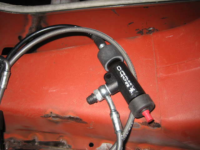

se adaptará un manillar italiano de primavera para la maneta de freno de disco y una maneta hidráulica hebo para el embrague:
:mrgreen:

Tiene una pinta fenomenal, una pregunta: la manera izquierda(cambio) lleva un hidráulico para embragar?
Respondido : 17/10/2010 10:38 pm
 g5u5
(@g5u5)
tony
]Tiene una pinta fenomenal, una pregunta: la manera izquierda(cambio) lleva un hidráulico para embragar?
Touché, como ya he escrito 😀

que buen proyecto estare muuuuuy atento y lo seguire, me gusta el tema del embrague hidraulico.... ya lo habia pensado yo para un futuro proyecto.. jejej

hola... pues ya hace que la he terminado... 😳 😛 😛 😛 😛 😛
Perdonad por no poner fotos antes.
[youtube]2oqftnc7oyg[/youtube]
Y esto es todo, de momento no he terminado de carburarla porque estoy montando otra y a parte el tiempo no acompaña demasiado.
Pues esto es todo.
Un saludo
Iniciador del debate Respondido : 08/01/2011 8:24 pm
