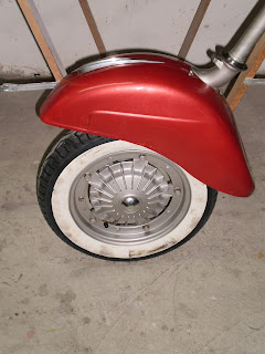

Os muestro los avances que he realizado.

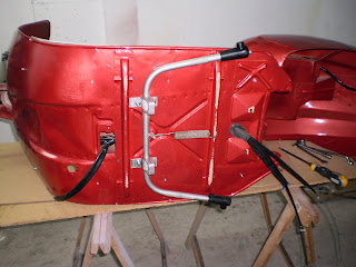

Lo primero es la dirección, ya terminada, me ha dado algo de guerra, pues el guardabarros no es el suyo, aunque pensaba que iba a quedar peor, tampoco tenía los taladros para la cresta porque era de una primavera... podéis ver que ya tiene hasta la pista del rodamiento inferior con su guarda polvo, listo para poner en el chasis (¿mañana?)

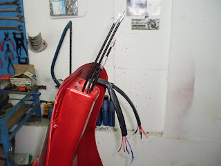

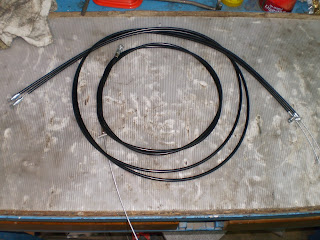

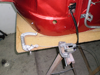

Los cables de transmisión, los he hecho yo, en la foto los del cambio y embrague, listos para meterlos en el chasis...

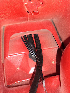

Aquí podéis ver las transmisiones ya asomando por la columna de dirección...

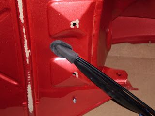

Desde dentro del chasis salen a través de una goma en la parte inferior, junto a la instalación eléctrica...
Por la parte de fuera-abajo hacia el motor...

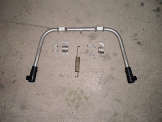

Las piezas del caballete preparadas para montar en el chasis...
El caballete montado en el chasis, no tiene complicación ninguna, se presenta, se atornilla y ya está...

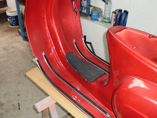

Y, por último podéis ver cómo queda el chasis con las guías y la alfombrilla central, en la foto se ve´ya bastante aparente ¿verdad?

te va a quedar elegante 😕
el caballete yo lo hubiera puesto al final, ahora con el peso del tren delantero y del motor
te puede doblar la chapa

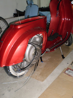

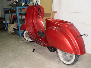

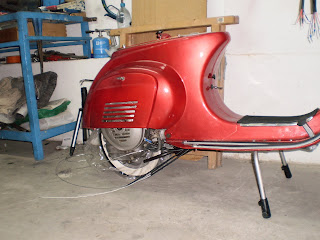

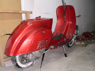

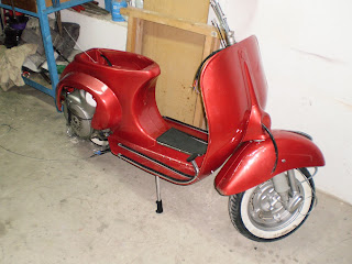

Ya no necesito ninguna mesa donde tener el chasis, tengo la moto de pie... Vamos con las fotos, que molan, y ya podéis ver cómo va a quedar Amatista...

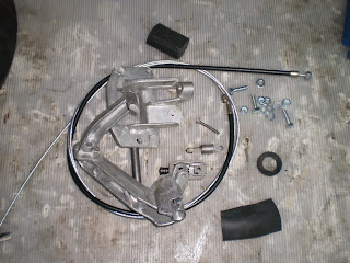

Aquí tengo preparadas las piezas para montar el pedal de freno trasero...
Que por cierto me dio muchísima guerra, no había forma de ponerlo en su sitio, aunque al final, quedó puesto...

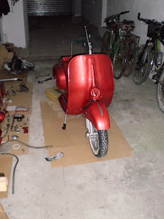

Y aquí ya tenemos a Amatista en pie, a la izquierda de la foto podéis ver el motor, que aún no estaba puesto...
El motor en su sitio y con sus tapas pintaditas, la verdad es que da gusto verlo...
Otra vista de la moto ya de pie, que ganas tengo de terminar con ella...
Y vista desde el otro lado... ¡Qué maravilla!

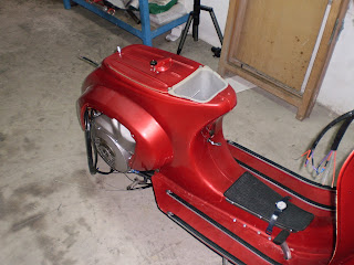

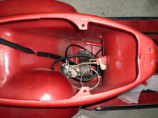

Aquí os dejo alguna foto que os debo y otras más que he hecho esta misma mañana, poca cosa pero de gran efecto...
El carburador en su sitio y listo para alimentar al motor...

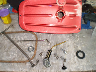

Las piezas necesarias para el depósito, la única complicación sería poner la tuerca del grifo, pero como se puede ver, cuento con el útil apropiado...
El depósito colocado y el cajón de herramientas en su sitio, lo fregué, por eso pinta tan bien en la foto...
La tapa del motor, sin complicaciones, poner los casquillos de plástico en la carrocería, los cinco topes de goma y poner en su sitio, 5 minutos en total...
El trabajo poquito, el efecto muy bueno...

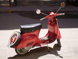

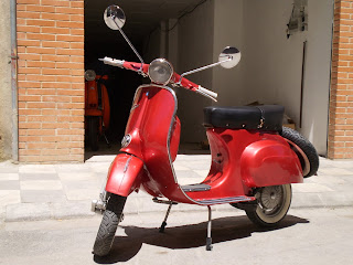

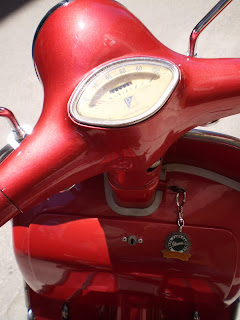

Aquí tenéis las fotos de Amatista terminada. Al final me dio un poco de guerra con la instalación eléctrica, sustitución de conmutador incluído sin resultado, pero ya funciona como debe (ha habido que evitar contactos que derivaban corrientes a masa con la mágica cinta aislante, ¡qué invento, oiga!)
De momento va bien, no le aprieto mucho, suena estupendamente, frena de miedo y tiene una vista espectacular; en el otro lado es muy divertida de conducir, muy ágil y muy cómoda, vamos, que estoy encantado con ella. A falta de algún detalle (pijadicas de última hora) aquí os la muestro:
Espero que os guste.
