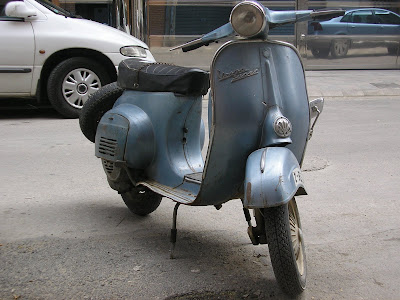

Bueno, pues ya tengo un par de días la super y ya le he cogido un montón de cariño, lo que son las cosas ¿verdad?
He estado esta mañana con la súper, mirando con detalle cómo está y éstos han sido los resultados:

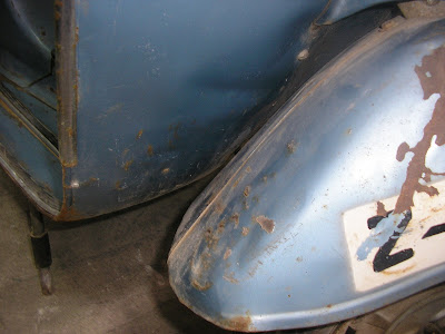

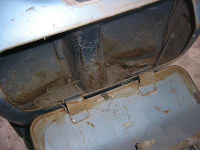

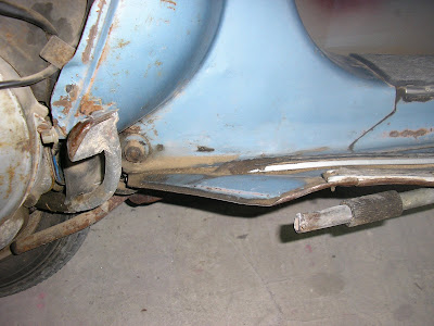

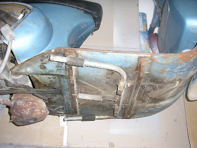

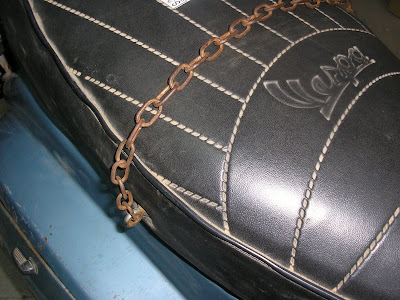

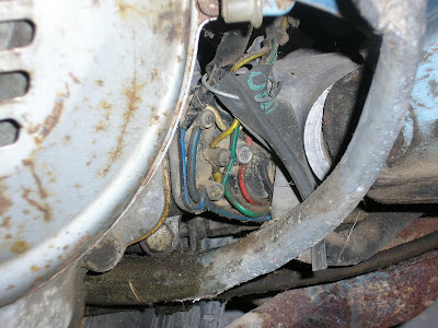

El suelo está bien, no tiene óxidos ni podridos. El cuentakilómetros no funciona y el velocímetro tampoco, ya lo sabía, esta tarde se porqué, no hay cable de reenvío (¿?), el guardabarros y el escudo por abajo están algo estropeados y abollados (suspiro), el sillín muy tocado, tiene un muelle roto que habrá que sustituir (lo del tapizado se da por suspuesto, claro) pero el detalle de la cadena está muy bien (no se si calificarlo de heavy o gótico), la guantera es en sí un nicho ecológica y además está descuadrada, imagino que esto se corregirá al montarla, el suelo algo torcido (supongo que para mejorar el efecto suelo), y por la caja de conexiones eléctricas no hay que preocuparse, está totalmente estanca, imposible que entre el agua debido a lo bien que está cerrada... A las pruebas me repito:
Bueno, también he de comentaros que me he dado una vuelta con ella...
Va muy bien, bueno, va casi muy bien, tiene un pequeño problema, y es que al darle mucho puño, se ahoga, pero a medio gas va estupendamente, entran las cuatro marchas y frena muy bien, no hace extraños, va muy estable y tiene un sonido también bastante bueno.

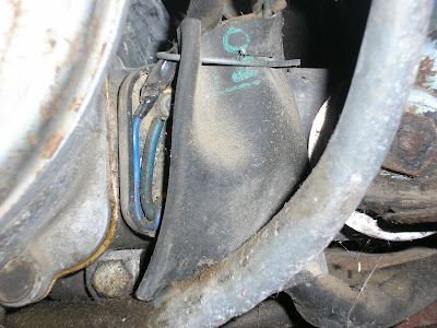

Si, queridos amigos, lo que tapa la caja de conexiones es un trozo de cámara de rueda de bicicleta... (y que estén ahora con el rollo ese de reutilizar, reducir, reciclar... ¡como si fuera algo nuevo!)
