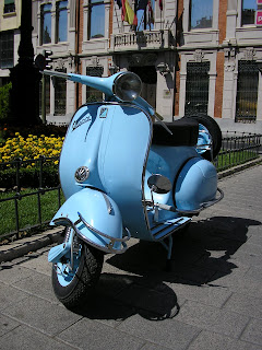

Hola a todos. POR FIN!! ya he recibido la moto pintada, creia que nunca iba a llegar este dia. Me han dicho que han tardado tanto en pintarla porque ha hecho mucho frio y humedad y no podía pintarla por miedo a que la pintura no secara bien y se velara (pues vale!!) El caso es que ya la tengo y he empezado a meter cables y fundas. Aquí os mando una foto para que la veais y si quereis opin ar o dar consejos bienvenidos serán.
[url= ][/url]
Iniciador del debate Respondido : 12/04/2009 11:55 pm

Espinosa, no te digo nada, mira:
es el mejor color que podías haber elegido, je, je, je...
Muy bonita, esperamos verla terminada.
Respondido : 13/04/2009 12:17 pm
