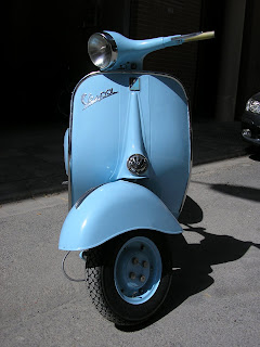

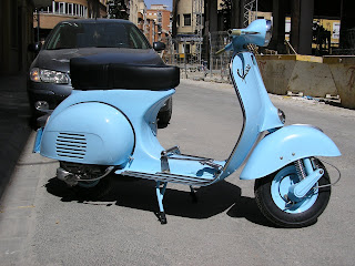

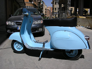

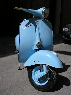

Como muchos de vosotros esperábais, aquí están las primeras fotos:
perdón por la tardanza, creo que ha valido la pena la espera.
estas han sido un poco a caraperro o bocajarro, como queráis llamarlo, tengo pensado subir algunas más con detalles y la moto al completo, de momento, tenéis algo que ver.

Ja, que ilusión ver una casi como la mía! 😆
Intuyo en una de las fotos que las marchas las tienes marcadas de color rojo; ¿es así? confirmo que originalmente eran así; en mi caso, el pintor lo pintó todo de azul, y aún no me ha dado por marcar esas ranuritas con el rojo; lo haré!! 😮
En la mía hay pequeños fallos de pintura: por ejemplo, el gancho que sujeta el cófano derecho es de color aluminio, y el pintor lo pintó de azul (fácil solución, pero no me he puesto a ello). Se ve en una de las fotos que colgué.
Y también faltan por pintar de azulnattié la zona vista de los ejes de las ruedas tanto delantera como trasera, que está color óxido! Y tampoco me he puesto a ello.
En fin, ... 😕
Por otro lado, ¿el caballete lo has pintado de azul también (es la impresión que da en la foto? ).
También puedo confirmar que el color del caballete era el propio color metálico que tiene cuando lo pelas y limpias, ni cromado ni pintado ni nada.
Repito, que alegría ver a una de la misma quinta que la mía!!
Saludos! 😉
